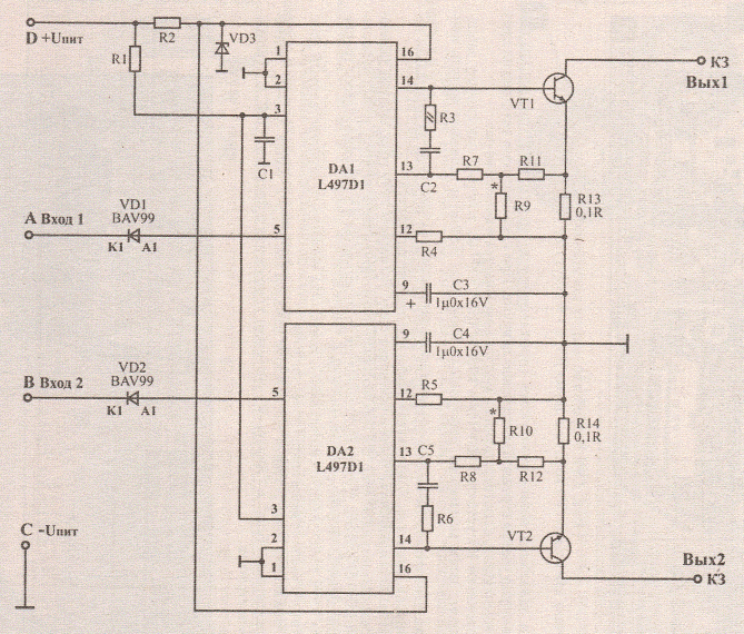

Сообщение Vital123 » 18 мар 2011, 06:32
А вообще смотрите схему его: 42.3705 (2112)
Ещё 2 катушки с выходов на + питания

Сообщение Sirius13 » 18 мар 2011, 06:46
К сожалению, по такой схеме модули уже давно не делают.

Re: Модули зажигания
Сообщение mitrix » 18 мар 2011, 14:15
Да, это старая схема.
Сообщение jhm » 18 мар 2011, 21:04
Зато самая надежная
