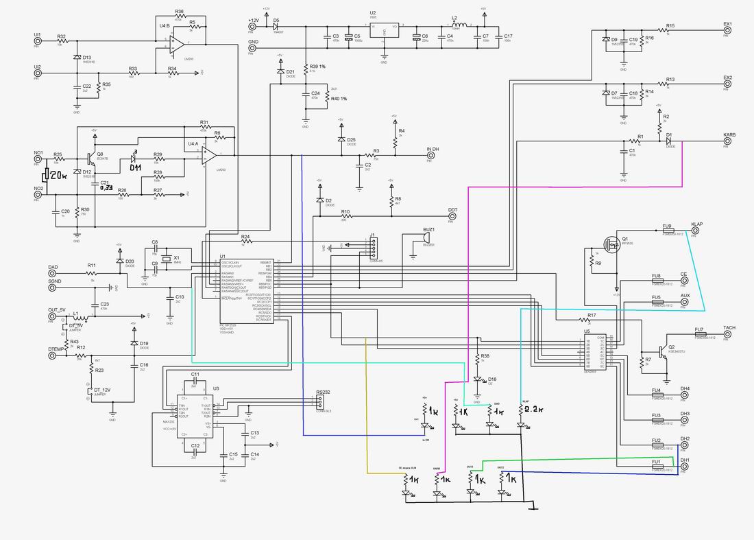

У меня по моему блок погорел :( припаял светодиоды на 3.3 в на ножки пика 21 и 6 и общий через резистор 1ком на +5 как советовал Слава. подаю питание на блок диоды горят :sh_ok: паяю общий на землю, тоже горят :sh_ok: при этом датчики не подключены.
Все началось с того что в один прекрасный момент перестала идти искра. Анализатор в менеджере показал отсутсвие сигналов с обоих датчиков, проверил датчики один оказался закорочен. Поменял, все равно ничего на пик не приходит. Перепаял ЛМ (была в запасе) - по барабану. Куда копать что бы оживить блок?

А перед LM и после нее сигнал есть?

А как проверить? Ради интереса вытянул пик из кроватки, все равно диоды горят.

ну там подтяжка к +5 вольт наверное стоит у тебя, вот и горят постоянно.
Осцилографом надо смотреть сигнал на входе LM и его выходе, хотя на выходе можно и светодиодиком наверное

Вот как раз на такие случаи у меня и есть светики. :-ok-:
Распайка светодиодов
