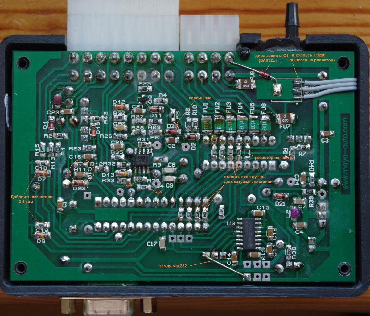

Что дает наличие этого бага?
Re: Maya своими руками
Сообщение barabashka_yury » 12 мар 2011, 09:49
mitrix писал(а):Что дает наличие этого бага?
ничего. совершенно. работает и так и так. просто по правилам схемотехники надо землить обе ноги пика.
потому их просто надо заземлить :)
Сообщение mitrix » 12 мар 2011, 10:10
тогда я забью на это и даже снимать блок не буду.
Сообщение glin » 15 мар 2011, 16:17
Ну вот, спаял свой модуль :-):
Конечно выискивать все баги по форуму ещё тот геморрой :smu:sche_nie:
поэтому, если разработчики не против, выкладываю фото модуля в сборе, с обозначением всех выловленых багов.
Последний раз редактировалось glin 24 мар 2011, 13:40, всего редактировалось 2 раз(а).
Сообщение mitrix » 15 мар 2011, 16:40
Кружок R11 и С10 что обозначает?
Еще есть баг - в паралель С18 и С19 надо посадить резисторы по 2-3 кОм. Без них переключение кривых от кнопок работает с большой задержкой.
И резисторы подтяжки надо поставить только правые два в обоих местах (у ULN и у PIC), остальные не паяются, т.к. могут мешать при использовании выходов OUT3 и OUT4 в других целях, нежели управление искрой.
Последний раз редактировалось mitrix 15 мар 2011, 17:25, всего редактировалось 1 раз.
Сообщение MuKeXa » 15 мар 2011, 17:24
"земля МАХ232" лучше с обратной стороны паять. У тебя он уж больно близко к соседнему контакту.
Сообщение glin » 15 мар 2011, 17:34
Дорисовал дополнения mitrix
Кружок R11 и С10 обозначает - не путать местами, я вначале препутал и ДАД у меня не работал :ne_vi_del:
MuKeXa конечно можно, но на фото -оптический обман, тем более потом всё залью лаком.
Сообщение mitrix » 15 мар 2011, 18:00
Резистор под PIC тот что самый правый у надписи U3 тоже не нужен
Сообщение kela » 16 мар 2011, 09:56
Можно еще раз уточнить на счет 2кОм резисторов(у ULN и у PIC).Конкретно с 11 и 12 ноги Пика нужны, 11 и 12 ноги УЛН нужны. Все остальные ставятся, когда используются дополнительные катушки зажигания. ТАК? Я ПРАВИЛЬНО ПОНЯЛ?
