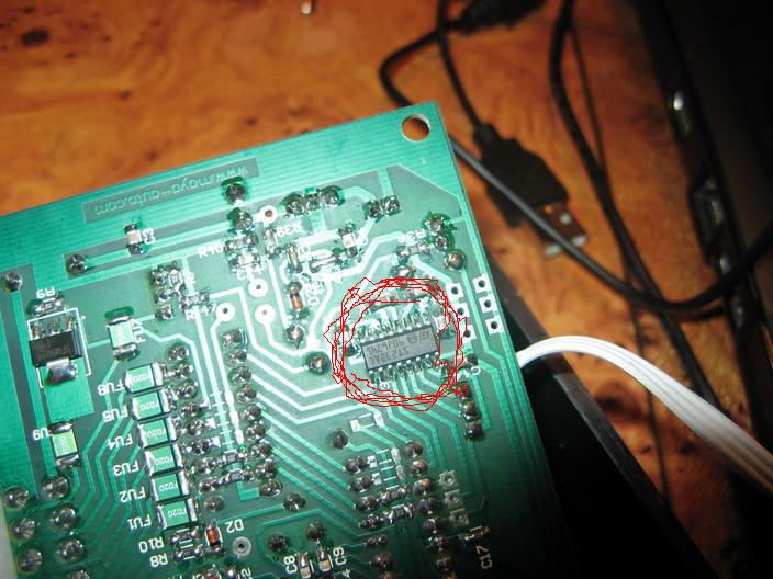

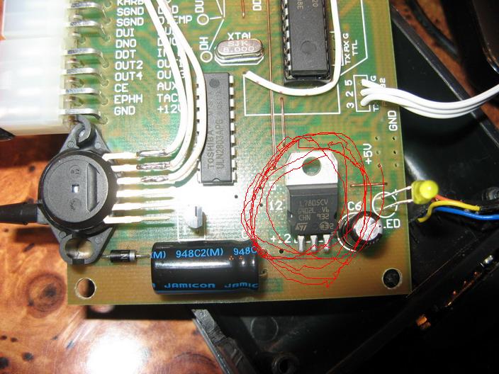

Сообщение thug42 » 08 мар 2011, 16:19
нужна помощь, не включается, я х\з чо таке, последний раз включал от АКБ...
плата греется в местах указанных на фотках, ключ греется за 10-20 сек - рука еле терпит, микруха просто тёплая...
эта дюже горячая...
Эта просто тёплая становится
thug42
Сообщений: 154
Сообщение Karalex » 08 мар 2011, 16:32
Видать кренку накрыл. 7805. Хотя странно. От переполюсовки диод же стоит, а сама она на 18 вольт должна выдерживать. А 232 греется с другой стороны платы от кренки наверно. Выпаяй кренку и тогда тестером проверь нет ли КЗ. на выходе, А сама кренка имеет защиту от кз на 1 или 1,5 ампера, они двух видов есть. Потому и странно.
