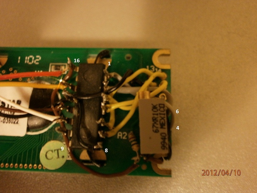

melnikov писал(а):странная фигня - ставлю переменный резистор экран вообще не работает. А с постоянным резистором 5Ком (между минусом и пином контраста ) просто 16 квадратов.
Скорее всего у тебя подстроечник какой то галимый.

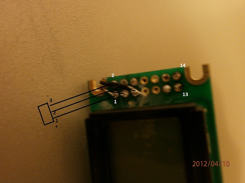

Резюк отличный!
Но нужен http://upload.wikimedia.org/wikipedia/c ... istors.jpg Такой на 10 КИЛООМ.
Среднюю ножку к третему контакту на экране, левую на +5в с стабилизатора, правую на минус.
И должен отрегулироваться контраст. у меня почти в крайнем левом положении резюка.
+5в с блока брать нерекомендуется, из за этого тоже могут быть траблы, лучше кренку использовать.
