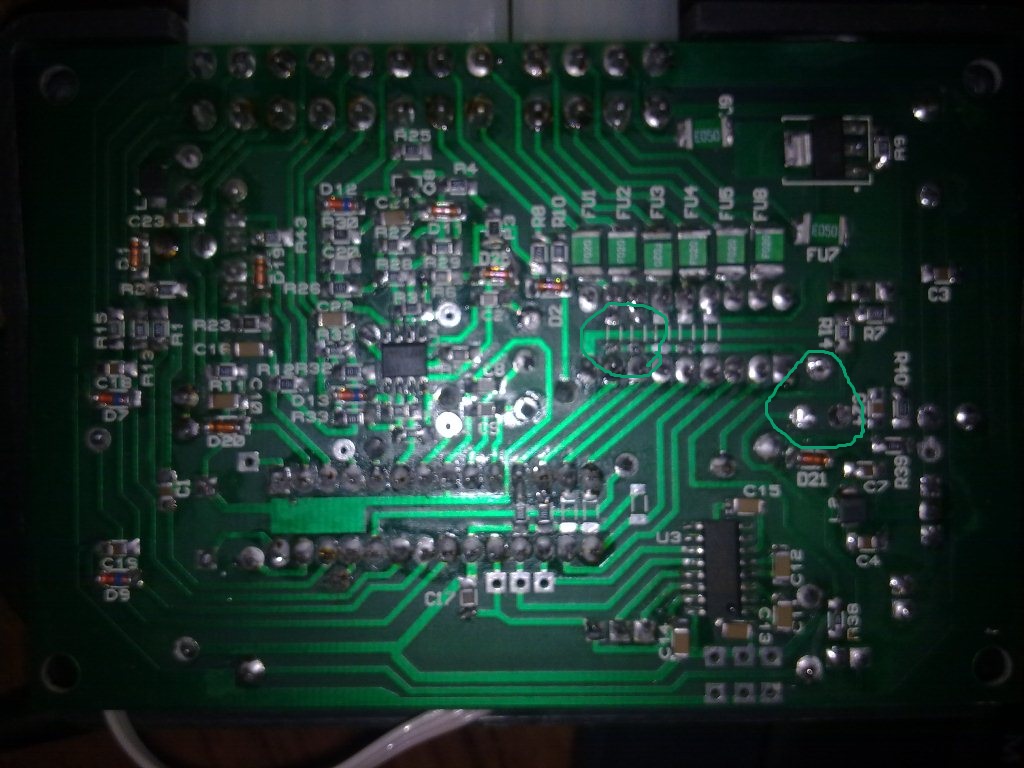

я нашёл походу причину-не хватает два сопротивления по 2кОм и перемычку над ставить ток куда на +12 или +5?

но я в принципе ещё до того как нашёл схему rev.3 на сайте впаивал туда резисторы по 1кОм так сказать методом тыка и была искра ток вот модуль зажигания сильно нагрелся и я решил тут спросить от греха подальше.он вообще насколько должен нагреваться?

перемычка на 5 вольт, резисторы подтяжки по 2 кОм только на первые два канала. Чтобы модуль не грелся рисуй кривую накопления
