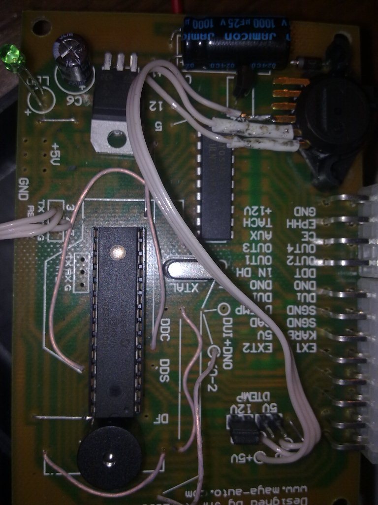

Народ помогите пожалуйсто у меня блок под ДХ но я решил ставить 60-2+статическую раздачу искры,перепаял перемычку,переделал жгут проводов,перепрошил блок, решил протестить в итоге выяснилось что искры нет.в менеджере всё норм пишет сначала пуск потом работа и обороты показывает,настройки я все сделал и модуль зажигания проверил он норм,в чём может быть причина отсутствия искры?мб что то ещё надо в блоке переделывать кроме перемычки?

Попробуй включить инверсию ДУИ

Devill61 писал(а):в чём может быть причина отсутствия искры?
В менеджере поставь крыжик статическая раздача искры. Ну и параметры настроек все перепроверь там же. Перемычку ты правильно перепаял, больше на плате делать ничего не надо. Прошивку точно с буквой "С" залил?
