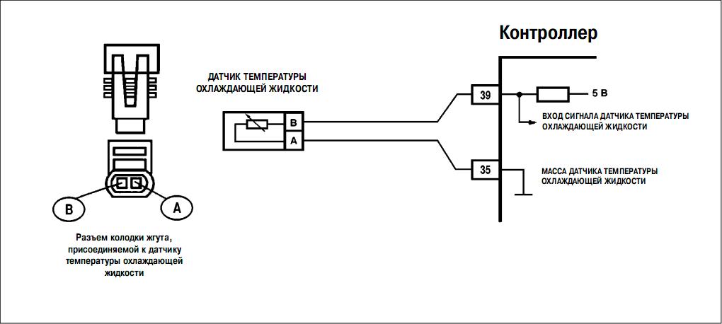

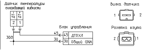

Привет,
Устанавливаю датчик температуры 2112-3851010 (23.3828).
Имеет ли значение полярность подключения? Если да то куда +5В, а куда массу?
Спасибо.

Сообщение jhm » 31 июл 2010, 15:48
Я так понимаю что это простой терморезистор? Посмотри, не соединен ли один из контактов с корпусом датчика. Если нет - тогда полярность подключения не играет роли.
Сообщение ivanko » 31 июл 2010, 16:53
jhm писал(а):Я так понимаю что это простой терморезистор?
Датчики 23.3828 и 19.3828 внутри одинаковые отличаются разъёмом и резьбой. Там вроде какаято микросхема стоит, которая делает его характеристику линейной.
Газелевский 19.3828 кто как подключал? Ему все равно или нет?

Сообщение ivanko » 31 июл 2010, 18:36
jhm писал(а):Тогда полярность имеет значение. Но как подключить не подскажу, нужно искать.
Вроде нашел. Судя по всему полярность имеет значение.
Подключение датчика температуры 19.3828 (ГАЗ)
Подключение датчика температуры 23.3828 (ВАЗ)

Сообщение jhm » 31 июл 2010, 23:15
Супер! Спасибо!
Добавил информацию в доки: http://maya-auto.com/dokumentaciya/blok ... atury-ozh/
