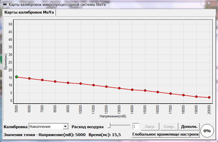

Накопление настроено? Брось сюда график

Накопление на котором катался:

накопление в принципе на мой взгляд ничего криминального не несет, надо было сделать на участке 12-14В накопление около 5... но я не думаю что 10могло спалить или угробить модуль...

barabashka_yury писал(а):накопление в принципе на мой взгляд ничего криминального не несет, надо было сделать на участке 12-14В накопление около 5... но я не думаю что 10могло спалить или угробить модуль...
Это я немного приподнял уже в последнее время...

Накопление большое. На 12В максимум 5мс, а дальше 3 ну 3,5мс
