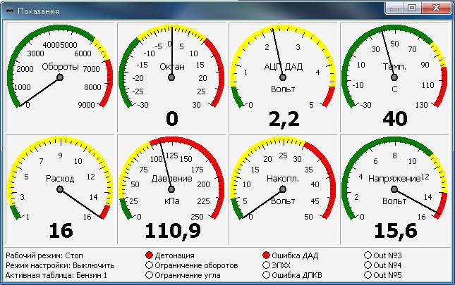

все время горит ошибка ДАД, это из-за того что он еще не настроен?
или с ним непорядки?
на прошивке maya_2520_2.0.5c.mbf показывал 1,8 В
на прошивке maya_v2_1.7.206c.mbf показывает 2.2 В
это нормально?
еще не настраивал, занят проблемами с ДПКВ
