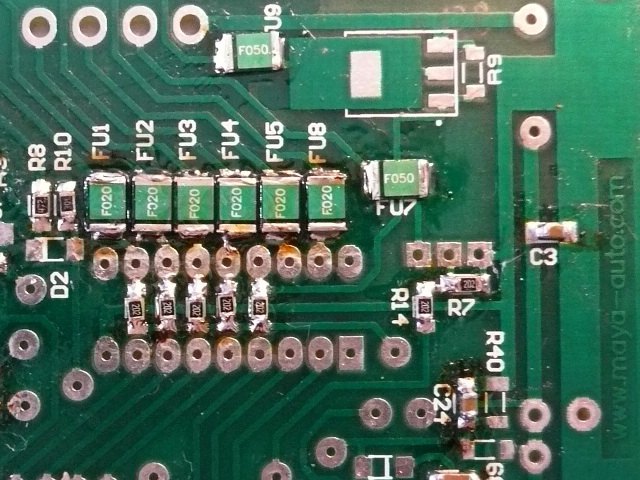

Подскажите пожалуста, где правильно расположить R9 резистор? Между выводами микросхемы или транзистора?

Там где написано R9, прямо под транзистором.

А с 15-й ноги микросхемы это что за резистор?
Первый справа между ног микросхемы.

Резистор с под 15 ноги нужно обязательно убрать. Он предназначен для 5-цилиндровой конфигурации - тогда полевик не устанавливается.

pomirancev писал(а):Не совсем понятен вот этот узел, зачем ещё одна ветка на +12? Изображение
Или имеется в виду что этот конец соединяется с джампером 2?
Ещё интересует, свободные ноги с микрухи в воздухе оставлять?
MuKeXa писал(а):И тут не вижу фотки О_о
jhm писал(а):Резистор с под 15 ноги нужно обязательно убрать. Он предназначен для 5-цилиндровой конфигурации - тогда полевик не устанавливается.
Раз такое дело, скажите пожалуйста, как надо изменить схему rev3, так чтобы она была для 4х цилиндров и дно+дуи, т.е чего лишнего убрать и какие перемычки (джамперы) в какое пположение ставить.
jhm писал(а):Резистор с под 15 ноги нужно обязательно убрать, тогда полевик не устанавливается.
т.е вот так будет? Изображение
Это соединение с шиной +12В. Так и должно быть.
Вот схема подключения и выводы блока. Посмотри, что из неё тебе нужно и соответственные обвязки устанавливай.
http://maya-auto.com/dokumentaciya/blok ... ya-duidno/
http://maya-auto.com/dokumentaciya/blok ... e-vyvodov/
Его отпаяй, а R9 припаяй. Ну и полевик тоже припаяй, если нужен выход "EPHH"
