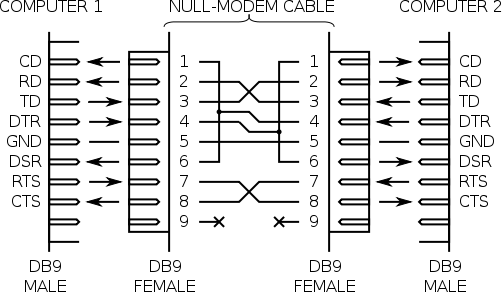

Погоди, ты блок на прямую к косичке СОМ-порта подключал? Не будет работать, нужно кабель спаять, вот такой, тока разъемы надо мама-папа:

Значит распайка должна быть как на нуль-модемном кабеле, только второй разъём - папа?

Да. Еще в принципе можно не делать перемычку с 6 ноги на 1. Все равно в большинстве переходников не распаивают СD (он же Ri).

Перепаял шнур по схеме, но связь с блоком так и не устанавливается.
