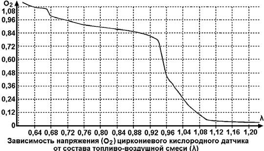

Сообщение vdm28 » 04 фев 2011, 13:18
А кто видел этот уникальный график? Наводит на интересные мысли!
Не такая у него и крутая характеристика как малюют везде!
При внимательном расмотрении стехиометрия оказывается не у порога 0.5 и даже не у 0.4

Сообщение Firwood » 04 фев 2011, 14:43
vdm28 писал(а):А кто видел этот уникальный график? Наводит на интересные мысли!
Возможно особенность конкретного датчика.
Я при настройке пытаюсь добиться показаний вольтметра примерно 0.45В (Лямбда Bosch)

Сообщение vdm28 » 04 фев 2011, 17:34
Нет это всех циркониевых датчиков, крутизной я так понимаю обладают датчики на основе оксида титана, я сейчас эксперементирую со смесью 0.12 до этого стояло 0.42. Пропан-бутан.

Сообщение jhm » 04 фев 2011, 20:35
Эта х-ка ненормирована. Для каждого датчика другая.
