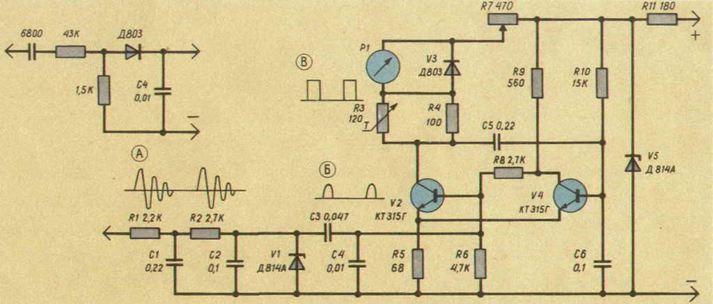

1. Как узнать какой у меня тип тахометра(высоковольтный или низковольтный)? У меня ТХ-193 от Жигулей 2106(кажется).

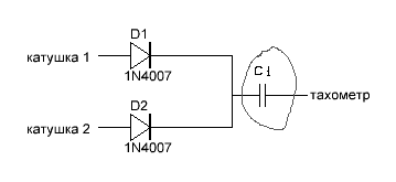

2. Если подключать вместе с обмоткой реле то можно ли отломать от реле всю механику чтоб не "жужжала" и не спалит ли обратная ЭДС катушки реле выход TACH блока МПСЗ? (может через диод подключить?)
У кого какие мысли на этот счет?
