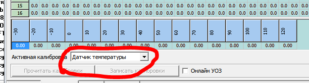

Поставил датчик.Напряжение отрабатывается корректно,а вот температура стоит на 120 градусов и не двигается.Почему?

Сообщение Valentin44 » 02 авг 2013, 09:15
Неверная калибровка.
Напражение в менеждере то же меняется?

Сообщение gortver » 02 авг 2013, 09:24
как калибровать?да-в менеджере меняется напряжение.

Сообщение gortver » 02 авг 2013, 09:27
не нашел я как калибровать-где записать напряжение при 40 градусах,а где при 80?в инструкции написано,а в менеджере таких пунктов нет.

Сообщение jhm » 02 авг 2013, 09:59
Re: Датчик температуры ТМ 106
Сообщение Valentin44 » 02 авг 2013, 13:46
Вот и надо заполнить таблицу, зхаписывая напряжения при разных температурах.
